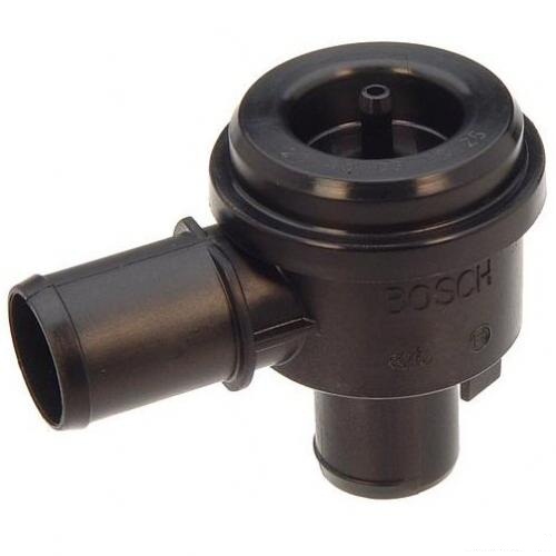

zawór o numerze 99311033750 względnie 95111031300 względnie Bosch 0280142108 - wygląda jak na obrazku

Wit, a ja mam dla ciebie taką sugestię. Ten zaworek to DVka - występuje też w turbodoładowanych audi (benzyna). Nie kupuj uzywek, bo one ogólnie mają wytrzymałość na 50 tyś km. Kup nowy ale od audi tt ewentualnie jeśli chcesz mieć spokój na wieczne czasy z dump valve to kup nówkę properfect http://allegro.pl/zawor-upustowy-dv-properfekt-bov-turbo-vw-audi-i3543898845.html?source=mlt . W starym pęka membrana, w tym nie ma membran a są dwa tłoki - trzyma ciśnienie bardzo stabilnie. Polecam |

Mojojo, takie coś właśnie miałem (podobne), ale było chyba uszkodzone albo nie do końca takie jak trzeba, bo łapało fałszywe powietrze i za radą Michała wywaliłem. Ale jest to jakiś pomysł.

być może miałeś hybrydę - tj. tłok i sprężyne. Wtedy jeśli sprężyna jest za słaba, upuści ciśnienie za wcześnie. Jeśli taki właśnie był, to zmień sprężynę i będziesz zadowolony |

ad zawór DV)
Widzę, że nie ma ich aktualnie w ofercie - http://e-autoczesci24.pl/sklep/partscatalogue/0-280-142-108-bosch-zawor-system-zasilania-paliwa,11-0~1280~1142~1108-0030-00033--00006916.aspx
Ja kiedyś kupiłem sobie na zapas (ale ciągle nie założyłem )
Popytaj Tomka (transaxle), może będzie mógł Ci załatwić bezpośrednio z BOSCH'a (tak jak mi lampy do 964).
Ewentualnie zawsze możesz wsadzić zamiast DV jakiegoś BOV (ale wtedy przepływka będzie fałszowała wskazania)
EDIT:
Spróbowałbym wysłać też zapytanie do któregoś z serwisów VW/AUDI z prośbą o wycenę części nr VW 034 145 710 A / nr VW 7L5 145 710
Wycena z Pelicana: http://www.pelicanparts.com/cgi-bin/ksearch/PEL_Search.cgi?SUPERCAT_FLAG=&make=&please_wait=N&forumid=&threadid=&command=DWsearch&command=DWsearch&REFINE=Y&FORUM_REFER=&SUPERCAT_FLAG=&make=&description=99311033751&x=0&y=0&description=99311033750

Dzięki, a ten boschowski zawór ma też opcję upustu? Bo nie wygląda...

Tak ma, z tym że działa inaczej niż typowy BOW (którego nie polecam, bo przy twoim silniku się nie sprawdzi, jak zresztą pisze simprez).
Od góry działa na niego podciśnienie a z boku (prostopadły kruciec) pęd powietrza idący od turbiny do intercoolera. Kiedy różnica ciśnień osiągnie odpowiednią wartość - membrana jest podnoszona i pędzące powietrze wpada do rury (a więc jest upuszczone) przepływka- turbo. Zepsuty DV puszcza od razu ciśnienie i jest dupa na manomentrze.
BOV upuszcza ciśnienie w atmosferę, co przy sterowaniu motronikiem się nie sprawdza, bo jest różnica w odczytach (powietrze zmierzone przez przepływkę a rzeczywiście wpadające) i auto przylewa na wolnych.
zdjęcie rozwieje ewentualne wątpliwości wynikające z mojego zawiłego języka
http://www.fotosik.pl/pokaz_obrazek/02b1a5b26998cff1.html
Edytowane przez mojojojo13 dnia 23-09-2013 20:53 |

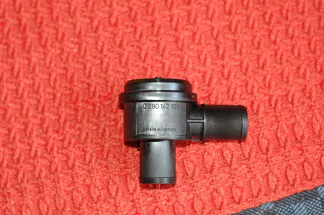

Zajrzałem do auta i zawór ma inny numer - 0280142102. Czy to coś zmienia? Zastanawiam się tylko, co znaczy "elektryczne sterowanie" w opisie. Przecież on reaguje wyłącznie na zmiany ciśnienia?

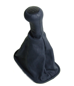

Do listy dochodzi jeszcze gałka zmiany biegów - kupiłem nowy mieszek, ale okazało się że plastik ze schematem jest chyba wklejony na amen do gałki i nie da się go wyjąć. Ew. może być sam korek ze schematem biegów, czarny.

Nie ma skóry na tej demontowalnej części, a schemat jak pisałem - wklejony na dębowo. No i w związku z brakiem skóry lekko wystaje. Ale mam inną, mocowaną na śrubę M8. Schemat zmiany biegów brązowy I bez skóry oczywiście.
Aa, nie dodałem - gałka jest taka jak od 944, taka jak na obrazku.
I ta moja stara też.
Przejrzałem fotki z mojego archiwum. Ten, który kiedyś kupiłem też ma nr 0280142102 (foto niżej). Może 0280142108 i 0280142102 różnią się parametrami pracy? Nie wiem.

jaka cena mieszka skórzanego? dostepny w aso?

Mieszek w ASO jest dostępny w komplecie z gałką i korkiem ze schematem zmiany biegów. Do 944 jakieś 1200 zł

No halo, nikt nie ma? Oferuję na zamianę brązowy korek w ładnym stanie.
