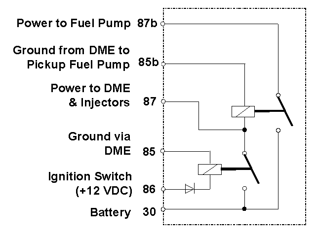

Jeżeli nie dasz rady kupić stosownego przekaźnika zawsze możesz z kawałka kabla i wsuwek zrobić sobie zworę na czas powrotu do domu. Auto w starej czy nowej desce ?

Sprawa opanowana.
W skrócie - trzeba połączyć trzy duże piny i będzie działać na krótko

dokładnie tak jak browar napisał.
jeździłem tak przez rok smiley
trzeba tylko pamiętać, żeby nie zostawiać spiętego po jeździe, bo szybko rozładujesz aku
