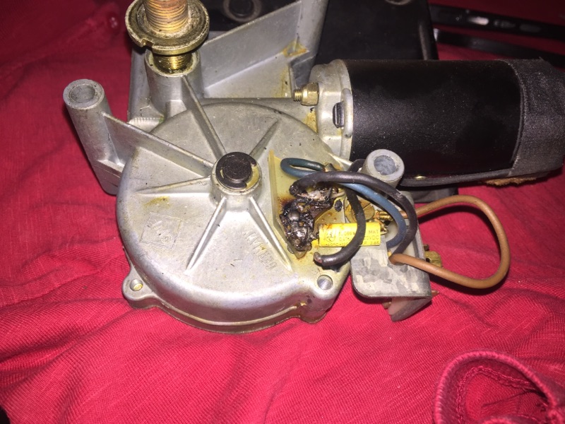

Witam
Szukam silnika tylnej wycieraczki,mój niestety ma spięcie....
Poprzedni właściciel był wybitnym kombinatorem....
Poniżej zdjęcie poglądowe, choć napewno nie potrzebne ;-)

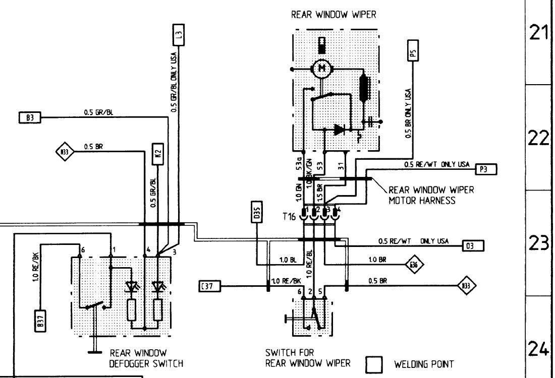

nie wiem czy doszedł mail ze schematami, więc wrzucam schemat połączeń dla wycieraczki tutaj (może komuś jeszcze się przyda)

Doszedł ale silnik pracuje skokami jakby któreś z uzwojeń nie miało styku, na podpiętym bezpośrednio aku jest taki przeskok, w aucie poprostu jest spięcie i wywala bezpiecznik.
Kiedyś miałem taką hecę że szło mi spięcie po smarze więc wyczyściłem ale dalej jest to samo.
Wyczyściłem te popalone miejsce wyrzuciłem tą dziwną zworę ale także nie pomogło, więc szukam drugiego silnika.

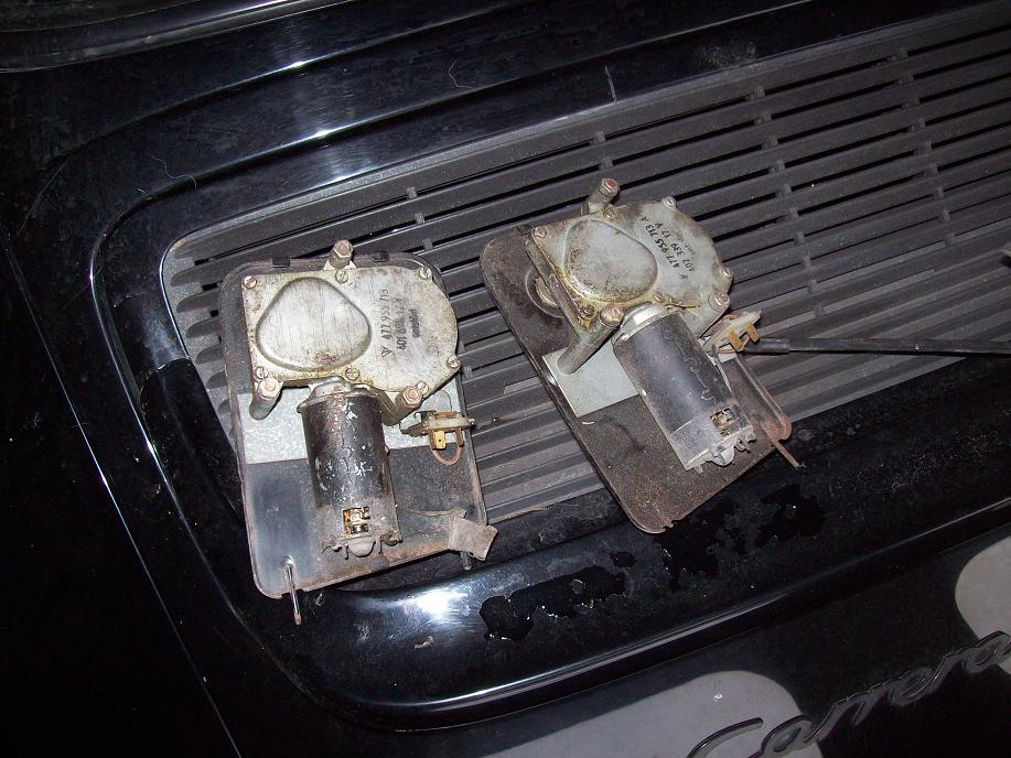

Jakby długi nie znalazł, to się odezwij do mnie, powinienem gdzieś mieć w szpejach z turbo, ale musiałbym mocno poszukać..

mam takie ,sprawne
