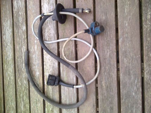

Czujnik położenia wału 931:
http://www.ebay.co.uk/itm/Porsche-924-Turbo-Series-2-flywheel-sensor-/190681230737?pt=UK_CarsParts_Vehicles_CarParts_SM&hash=item2c657cad91
Jedna z najbardziej przydatnych części zamiennych przy tych silnikach... w serwisie już niedostępna, przez to także dość droga. Uszkodzenie czujnika unieruchamia całe auto i nie da się go tak naprawić jak np. komputerek gdzie elementy można dostać w dowolnym sklepie z elektroniką i to za grosze.
