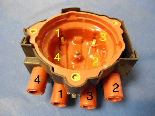

Co do sekwencji - w rzędowej "czwórce" są tylko kolejności 1-3-4-2 lub 1-2-4-3. A generalnie w silnikach tłokowych z napędem spalinowym zawsze z przyczyn konstrukcyjnych musi być od "jeden".

w v8 jest 1423 i 1324 ("przesuniete" na 4132) na strone? (tak sobie zgaduje wyobrazajac sobie jak powinno byc zeby w miare rownomiernie sie rozlozylo)
i z ciekawosci - dlaczemu musi byc od 1? czy to nie jest kwestia umowna dotyczaca jedynie zapisu? zawsze wydawalo mi sie ze rozruch moze sie zaczac od dowolnego cylindra..

1. Fakt - zapomniałem jeszcze o 1-4-3-2 (np. VW garbus). O tych podanych dotąd nie słyszałem, ale jak widać norm technicznych w tym względzie nie ma.
2. Najważniejsze jest zachowanie kolejności zapłonu silnika. Niezależnie od budowy i napisów na kopulce - właściwe połączenie = właściwa praca. Sądziłem że ten zamiennik jest trochę inny w budowie niż oryginał ale jednak nie.
3. Dlaczego "jeden" ? W skrócie - środkiem ciężkości jest koło zamachowe, a im dalej od niego tym łatwiej "zakręcić" wałem korbowym i w związku z tym najpierw "jeden", który to cylinder położony jest najdalej względem środka ciężkości. Czyli jest to mniej więcej tak jak z odkręcaniem zapieczonej nakrętki śruby - im dłuższe ramię zastosujemy tym większy będzie moment siły odkręcania.
4. Sytuacja w V8 o której Piszesz jest jak najbardziej prawidłowa. Z jakichś tam powodów konstrukcyjnych ustalono taką a nie inną kolejność zapłonu w silniku(ach), i w związku z tym te podane przebiegają po prostu w dwie różne strony:

madmax - ja nie twierdzę. ja pytałem, bo mi wyobraźnia powędrowała gdzieśtam i zacząłem się zastanawiać jak by to mogło być żeby "mało bujało" co w mojej głowie oznaczało mniej więcej wymyślenie sekwencji symetrycznej wzgl magicznego niewidzialnego punktu. Ja tam mega laik jestem tym bardziej w takich zawiłościach

michal - tez ten pkt 3 do mnie jakos nie przemawia, ale ja sie nie znam..
a.) srodek ciezkosci "W" kole zamachowym.. nie bylbym tego taki pewny..
b.) ramie sily przykladasz nie tam gdzie trzeba.. wyobraz sobie w ktora strone krecisz.. juz predzej bylbym sklony ku teorii ze stroker ma wieksiejszy moment, bo wiekszy skok tloka (ramie sily) a nie ze cylinder jest dalej, bo to "dalej" jest w osi obrotu
c.) wciaz uwazam ze zapis zaczyna sie zawsze od 1 zeby byl "porzadek w papierach" i ze nie ma znaczenia ktory cylinder rozpoczyna cykl.. a wazna jest tylko kolejnosc w sekwencji..

1. Chodzi o moment bezwładności względem osi obrotu wału - im większy, tym trudniej zmienić ruch obrotowy ciała, np. rozkręcić dane ciało. W przypadku o którym tu sobie piszemy jest to wał korbowy, który jest dodatkowo obciążony kołem zamachowym (jest to masa wirujaca). Mam napisać jeszcze po co one tam wogóle jest ?
2. Kolejność zapłonu
a. ustala się przede wszystkim z uwzględnieniem równomierności pracy silnika. Za najwłaściwszą przyjmuje się taką kolejność, przy której następujące po sobie suwy pracy nie występują w sąsiednich cylindrach. Dzięki temu mniejsze są drgania skrętne wału korbowego i obciążenia łożysk silnika. Zatem - teoretycznie nie ma znaczenia od jakiego cylindra będzie zapłon, ale przyjęto (przyjmuje się) rozwiązania praktyczne będące owocem ponad stuletnich doświadczeń w konstruowaniu silników spalinowych o napędzie tłokowym.
b. nie jest "dla papierów" tylko zależy od konstrukcji wału korbowego. We "francuzach" np. jest liczona od koła zamachowego - stąd wały tych silników projektuje i wykonuje się tak aby znosiły duże momenty bezwładnosci.
c. to informacja
- który z cylindrów ma inicjować pracę silnika (dlatego tenże jest oznaczany jako pierwszy).
- w jakiej kolejności ma przebiegać zapłon aby dany silnik pracował prawidłowo. Zatem dla tych też celów numeruje się cylindry w kolejności rosnącej a nie przypadkowej (co byłoby przecież nonsensem).
