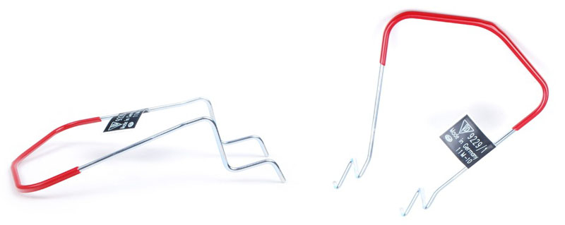

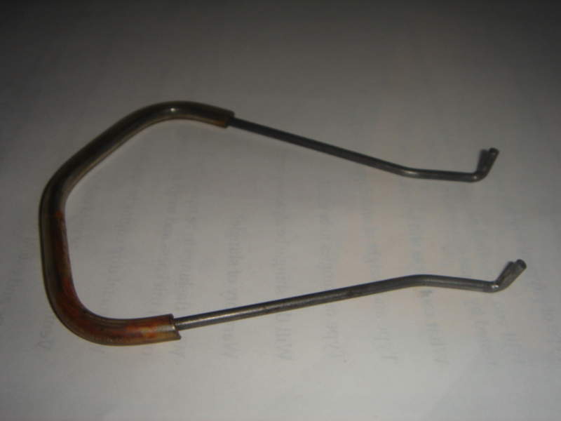

Kapsle są wbijane. Zewnętrzny alu odlew jest z drugiej strony przynitowany do stalowej wytłoczki w kształcie miseczki z niskim kołnierzem na całym jej obwodzie. Prawidłowo wyciąga się je dzięki widocznym w herbie otworom - w tym celu zrób z drutu stalowego narzedzie w stylu jak w załączniku (pozycja "narzędzia" przy wyciąganiu kapselka).

Oczywiście był stosowny fabryczny oryginał tego "narzędzia" (w załączniku). Piszę o tym ponieważ w sieci można spotkać oferty sprzedaży pseudo-oryginałów.
