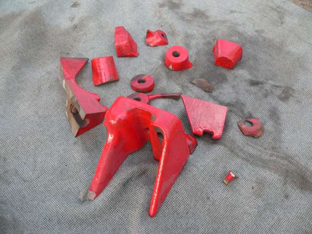

Pytanie jest proste - co przedstawia poniższe zdjęcie smiley ?
Podopwiem jedynie, że jest to kawałek (kawałki) 924.

Wyraźnie widać, że to blok silnika :]
A celem tego zabiegu jest odchudzenie auta :] ?

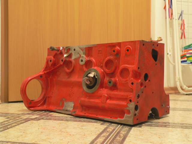

Łeeeee - myślałem, ze to będzie trudniejsze smiley .
Juras zgadł - to są fragmenty bloku silnika.
Moja waga łazienkowa wskazała, że (o zgrozo) przytyłem ostatnio ok. 2 kg postanowiłem nie być bierny i coś z tym zrobić. Ponieważ miałem akurat wyjęty blok silnika to postanowiłem zabrać mu to, co mnie przybyło smiley . W ruch poszła szlifierka kątowa która odcięła i przeszlifowała wszystko co przy bloku mim zdaniem jest niepotrzebne (czyli np. nadlewy do mocowania czegoś, co nigdy do nich mocowane nie było, wszelkie nagwintowane gniazda itp.).
Celem było obniżenie masy silnika o ok 10%. Czysty blok silnika (no pomalowany) waży 38,8 kg. Niestety odcięcie wszystkiego co odciąć można spowodowało ubytek masy jedynie o ok. 2,5 kg smiley . Cel nie został osiągnięty ale wiem, że mam jeszcze 0,5 kg zapasu jeśli chodzi o moją masę własną smiley .
Operacji odchudzania bloku szlifierką kątową i brzeszczotem nie polecam, bo zajęto to kilkasnaście godzin, a gra zdecydowanie niewarta świeczki.

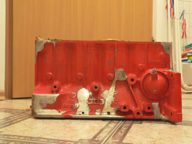

... i z drugiej strony. Jeśli ktoś chce więcej dokładnbiejszych zdjęć (choć nie wiem po co) to pisać proszę.
